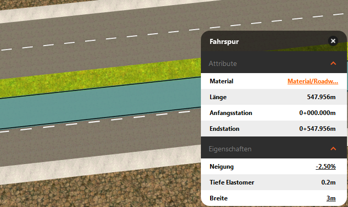

Durch Komponentenstraßen können Sie alle Komponenten und Konstruktionen einer Entwurfsstraße hinzufügen, löschen und ändern. Anstatt Stile auf eine gesamte Straße anzuwenden, können Sie jetzt Straßen im Kontext der umgebenden Szene entwerfen. Beispielsweise können Sie Fahrspuren und Bordsteine bei Bedarf hinzufügen. Sie können Straßenkonstruktionen für eine spätere Verwendung erstellen und speichern.
Für die Verwendung von Komponentenstraßen müssen Sie auf der InfraWorks 360-Startseite im Abschnitt Vorschau die Vorschaufunktion Straßenkomponenten-Modell aktivieren. Weitere Informationen erhalten Sie unter So arbeiten Sie mit Komponentenstraßen (Vorschau).
