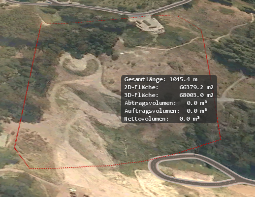

Das Werkzeug Geländestatistik misst Gesamtlänge, 2D-Fläche und 3D-Fläche sowie Volumen einer ausgewählten Geländefläche.
  1. Verkleinern Sie die Ansicht, sodass Sie den Bereich sehen, der gemessen werden soll.
  2. Klicken Sie auf .
  3. Klicken Sie auf den Startpunkt, und klicken Sie anschließend für jeden zusätzlichen Punkt im Umfang des zu messenden Bereichs jeweils einmal. Doppelklicken Sie zum Fertigstellen.
    Die Messinformationen werden über dem Umfang angezeigt.
    Volumeninformationen werden nur angezeigt, wenn Sie die Höhe des gemessenen Bereichs angepasst haben, z. B. durch Hinzufügen einer Abdeckung und Anpassen der Höhe.
