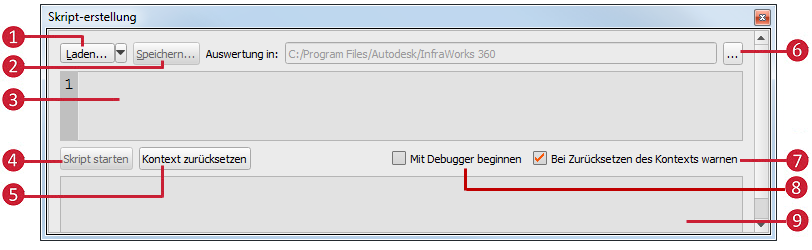

Klicken Sie auf , um die Skripterstellung zu öffnen.
  1. Laden Sie eine entsprechende Javascript-Datei.
  2. Speichern Sie das aktuelle Skript.
  3. Klicken Sie in den Skriptbereich. Anschließend können Sie ein Skript eingeben oder einfügen.
  4. Klicken Sie, um das Skript zu starten.
  5. Setzen Sie den Kontext des Skripts zurück.
  6. Wählen Sie einen anderen Speicherort für die Skriptauswertung. Dies ist das Verzeichnis, in dem das Skript ausgeführt wird.
  7. Sofern aktiviert, wird eine Meldung angezeigt, in der Sie gefragt werden, ob Sie den Kontext auch dann zurücksetzen möchten, wenn das Zurücksetzen dazu führt, dass die Skriptlaufzeit geändert wird und die lokalen Änderungen verloren gehen.
  8. Sofern aktiviert, wird nach dem Starten eines Skripts das Fenster für den Debugger geöffnet.
  9. Die Skriptergebnisse werden hier zurückgegeben.
