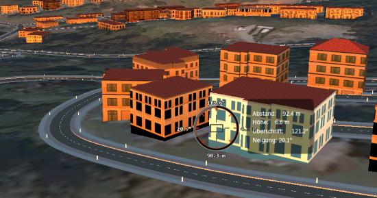

So messen Sie von der aktuellen Position zu einem Ziel
Verwenden Sie den Distanzmesser, um Abstände im Verhältnis zur aktuellen Ansichtsposition im Modell zu messen.
  1. Verkleinern Sie die Ansicht, damit Sie die zu messenden Punkte sehen können.
  2. Passen Sie den Ansichtspunkt so an, dass es so aussieht, als ob Sie am Startpunkt stünden.
    Um beispielsweise den Abstands von einem Dach zu einem anderen Gebäude zu messen, vergrößern Sie die Ansicht auf das Hausdach.
  3. Klicken Sie auf .
  4. Klicken Sie auf ein Ziel.
    Sie können die folgenden Tastaturkürzel und Befehle verwenden:
    Erstellen Sie eine neue Instanz mit Ziel und Beschriftung. Hierdurch wird der Bereich beständig. Taste R
    Ein - und Ausblenden von Pfaden für beständige Bereiche Taste T oder LEERTASTE
    Ändern der Anzeige des Distanzmessers Taste 1
    Löschen der letzten Messung RÜCKTASTE
    Löschen aller aktuellen Messungen ESC-TASTE
    Eine Beschriftung gibt die Erhebung, die Ausrichtung und den Winkel der Neigung zum Ziel an. Sie können weitere Messungen von Abständen zwischen dem Blickpunkt und anderen Zielen vornehmen, indem Sie auf mehrere Endpunkte klicken. Jede Messung wird separat beschriftet.
Erweiterte Tipps
Der Abstand wird gemessen, selbst wenn die Linie zwischen der aktuellen Position und dem Zielpunkt durch andere Objekte versperrt ist.
Die Beschriftung gibt die Höhe, die Ausrichtung und den Neigungswinkel für jedes Ziel an, auf das Sie klicken. In einer Sitzung können Sie mehrere Ziele messen.
Sie können einen Schnappschuss von jeder Abstandsmessung erstellen, die Aufzeichnung als Teil eines Drehbuchs ist jedoch nicht möglich.
Beim Messen können keine Objekte ausgewählt oder bearbeitet werden.
