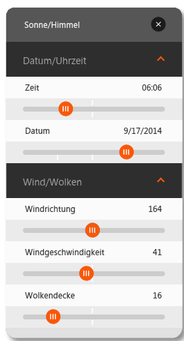

  1. Klicken Sie auf , um die Gruppe Sonne/Himmel anzuzeigen.
  2. Verschieben Sie den Schieberegler für jeden der Effekte.
  Verschieben des Schiebereglers zum Ändern einer Einstellung
Experimentieren Sie mit diesen Einstellungen, um mit den verschiedenen Effekten, die Sie erzeugen können, vertraut zu werden.
