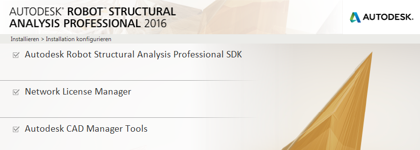

Sie können die folgenden Produkte im Abschnitt Werkzeuge und Dienstprogramme installieren des Installationsprogramms installieren:
Autodesk Robot Structural Analysis SDK
: Umfasst Lernprogramme, Dokumentation, Richtlinien und Beispiele für die Verwendung der Robot-API zur Automatisierung von Autodesk Robot Structural Analysis.
Network License Manager
: Verwaltet Netzwerklizenzen für Autodesk Robot Structural Analysis durch "Auschecken" und "Einchecken" von Lizenzen.
Autodesk CAD Manager Tools
: Dienstprogramm, mit dem CAD-Administratoren die Ressourceneinstellungen nach Abschluss einer Einrichtung ändern können.
