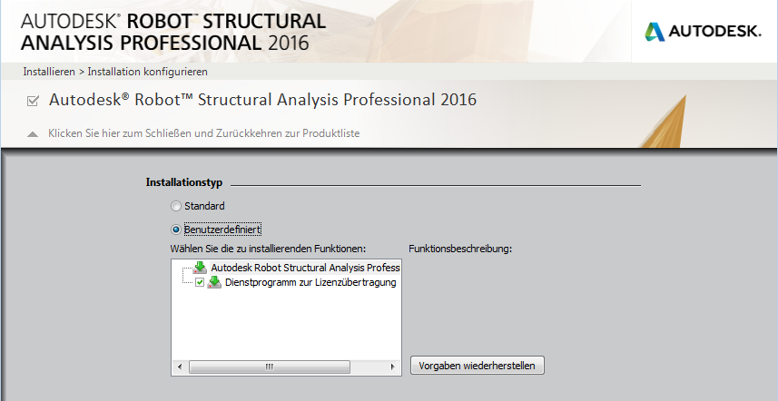

Welche Funktionen kann ich konfigurieren?
Klicken Sie im Installationsprogramm unter Installieren > Installation konfigurieren auf das Autodesk Robot Structural Analysis Professional-Band, um den Konfigurationsbereich zu öffnen.
Nur eine Funktion ist bereits für die Installation mit Autodesk Robot Structural Analysis Professional vorausgewählt:
Anmerkung: Diese Funktion ist nur für Einzelplatzlizenzen verfügbar.
Sie können sie Funktion jedoch deaktivieren. Hierfür müssen Sie die Elementstruktur anzuzeigen, die ausgeblendet wird, wenn Sie in der Konfiguration den Installationstyp Standard wählen. Um die Elementstruktur anzuzeigen, wählen Sie die Installationsoption Benutzerdefiniert.
