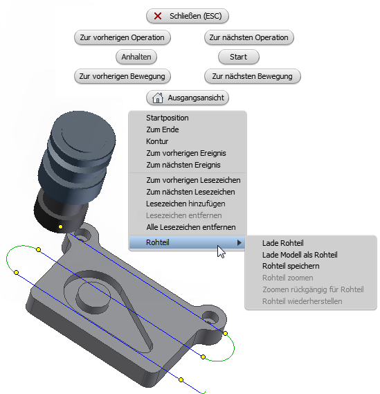

Achten Sie auf die Option Schleife, die im Überlaufmenü direkt unterhalb des Minimenüs angezeigt wird. Bei Auswahl von Schleife wird die Simulation in einer Endlosschleife wiedergegeben. Klicken Sie zum Abbrechen der Wiedergabe der Endlosschleife mit der rechten Maustaste in das Grafikfenster, und wählen Sie Schleife erneut aus dem Überlaufmenü.
Informationen über Lesezeichen an Werkzeugwegpositionen
Sie können mithilfe der Optionen im Überlaufmenü des Minimenüs im Simulations-Player Lesezeichen zu einem Werkzeugweg hinzufügen, anzeigen und entfernen. Die Optionen umfassen:
- Lesezeichen hinzufügen - Fügt ein Lesezeichen am aktuellen Werkzeugweg hinzu. Beachten Sie, dass alle hinzugefügten Lesezeichen automatisch gelöscht werden, wenn Sie einen Vorgang neu generieren.
- Lesezeichen entfernen - Entfernt das aktuelle Lesezeichen.
- Alle Lesezeichen entfernen - Entfernt alle Lesezeichen.
- Vorheriges Lesezeichen - Wechselt zum vorherigen Lesezeichen im Werkzeugweg.
- Nächstes Lesezeichen - Wechselt zum nächsten Lesezeichen im Werkzeugweg.
Lesezeichenoptionen des Minimenü im Simulations-Player. Die sechs gelben Kreise im Werkzeugweg zeigen vorhandene Lesezeichen an.
