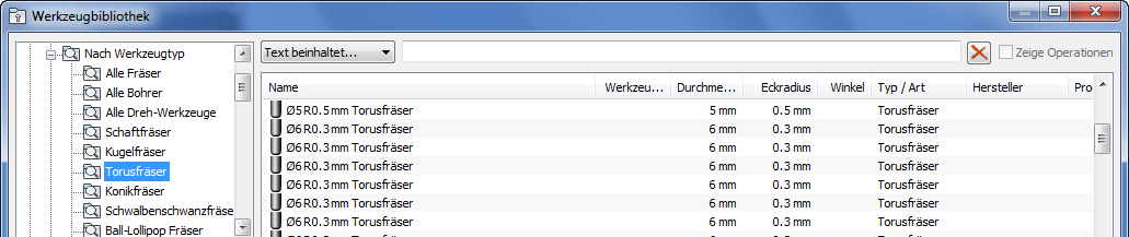

Wenn Sie beispielsweise den Ordner Nach Typ > Torusfräser auswählen, werden nur Torusfräser-Werkzeuge angezeigt.
Nur Torusfräser-Werkzeuge anzeigen

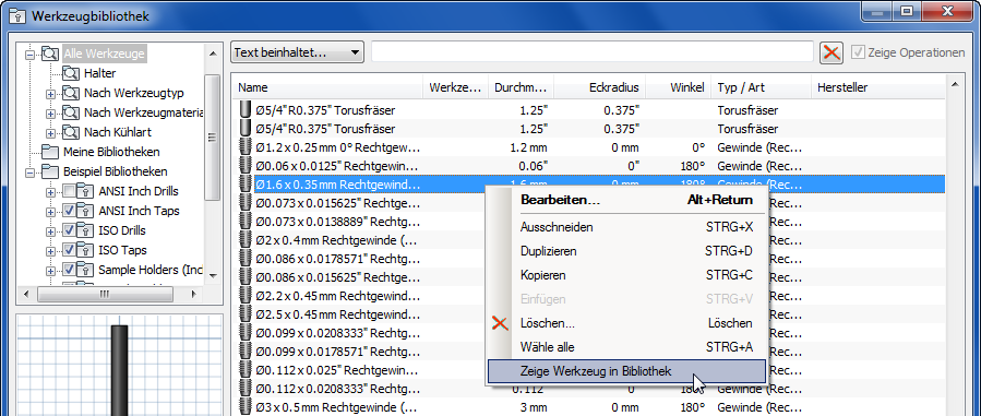

Mit der Funktion Suchordner können Sie auch die entsprechende Bibliothek öffnen, in der ein bestimmtes Werkzeug gespeichert ist. Klicken Sie einfach mit der rechten Maustaste auf das Werkzeug, und wählen Sie In Bibliothek anzeigen aus dem Kontextmenü.
Die Option In Bibliothek anzeigen

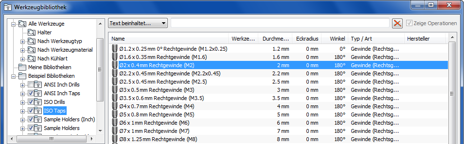

Die Bibliothek wird in der Baumstruktur ausgewählt und das Werkzeug hervorgehoben.
