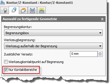

Die meisten 3D-Schlichtstrategien in Inventor HSM Express (Kontur, Parallel etc.) haben auf der Registerkarte Geometrie die Einstellung Nur Kontaktbereiche.
Die Einstellung Nur Kontaktbereiche
Nur Kontaktbereiche steuert, ob ein Werkzeugweg erzeugt werden soll, wenn das Werkzeug nicht in Kontakt mit der Bearbeitungsfläche ist. Vorgabemäßig ist die Option aktiviert und erzeugt einen ähnlichen Werkzeugweg wie nachfolgend dargestellt:
