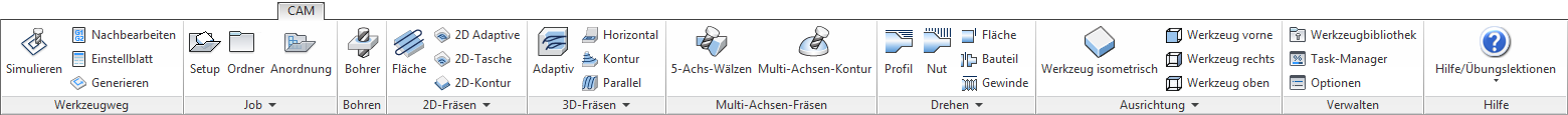

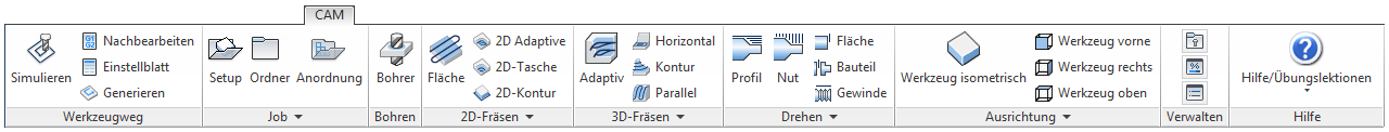

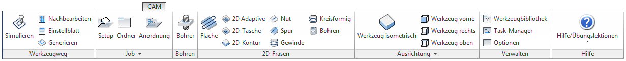

Im Folgenden sind die Multifunktionsleisten der drei verschiedenen Versionen von Inventor HSM und die jeweils verfügbaren Befehle dargestellt:
Die Inventor HSM Express-Multifunktionsleiste
Die Inventor HSM-Multifunktionsleiste
Die Inventor HSM Professional-Multifunktionsleiste

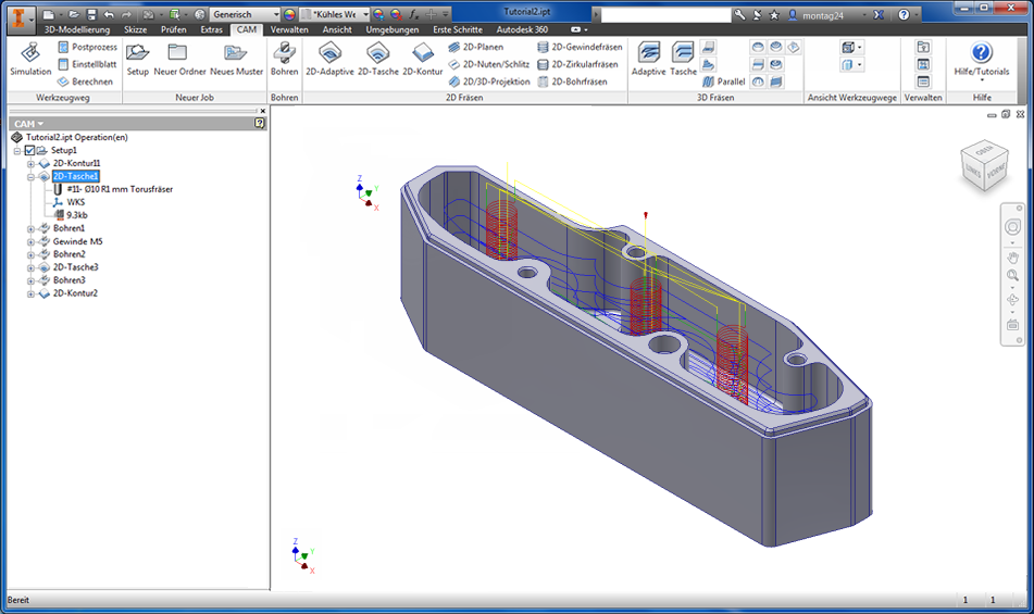

Sobald eine Bauteil- oder Baugruppendatei geladen und eine Strategie aus der CAM-Multifunktionsleiste ausgewählt wurde, wird der CAM-Browser aktiv und ersetzt den vertrauten Modell-Browser von Inventor. Im CAM-Browser können Sie alle für die Bearbeitung relevanten Daten des aktuellen Bauteils bzw. der aktuellen Baugruppe anzeigen und ändern.

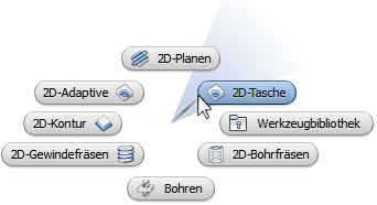

Wählen Sie zum Erstellen Ihrer ersten Bearbeitungsoperation einfach eine der Werkzeugwegstrategien aus dem CAM-Werkzeugkasten aus. Der Typ des erforderlichen Werkzeugwegs hängt natürlich von der Geometrie des Bauteils ab. Eine Beschreibung der einzelnen Bearbeitungsstrategien finden Sie unter dem Inventor HSM Express-Hilfethema Info über 2D-Bearbeitungsstrategien.
Das folgende Beispiel zeigt die Strategie 2D-Tasche, die dazu dient, die innere Kavität eines Bauteils auszuräumen.
Im Normalfall wird eine Bearbeitungsoperation, wie z. B. Taschenfräsen, gestartet, indem Sie ein Setup erstellen. Ein Setup definiert eine Reihe von allgemeinen Eigenschaften für einen Satz von Bearbeitungsoperationen, darunter das Arbeitskoordinatensystem (WKS), die Rohteilgeometrie, Spannmittel und die Bearbeitungsflächen. Wenn Sie vor dem Hinzufügen Ihrer ersten Operation ein Setup nicht manuell erstellen, wird automatisch ein Setup mit Vorgabeparametern für Sie erstellt. Weitere Informationen zum Erstellen eines Setups finden Sie in dem Hilfethema Setup-Referenz.
Sie wählen die erste Operation aus, die Sie für das Werkstück durchführen möchten, indem Sie in der Multifunktionsleiste auf den entsprechenden Befehl klicken. In diesem Beispiel würden Sie auf den folgenden Befehl klicken: Registerkarte CAM Gruppe 2D-Fräsen 2D-Tasche .
Hinweis: Alternativ können Sie auch mit der rechten Maustaste auf einen leeren Bereich des Grafikfensters klicken, um das vertraute Inventor-Minimenü aufzurufen, und dann auf den entsprechenden Minimenü-Knoten klicken.

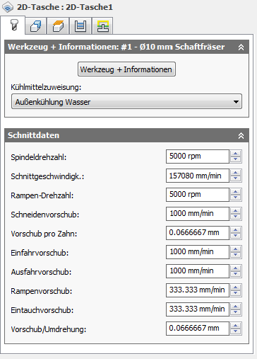

Der CAM-Browser auf der linken Seite des Grafikfensters wird dann durch das Dialogfeld Operation ersetzt, das in seiner Titelleiste deutlich sichtbar den Namen der ausgewählten Strategie anzeigt. Direkt rechts neben dem Strategienamen befindet sich die Operationsnummer. Da dies die erste Operation 2D-Tasche für das Bauteil ist, wird der Name 2D-Tasche1 angezeigt. Die nächste Operation 2D-Tasche wird dann als 2D-Tasche2 angezeigt usw. Diese Namenskonvention gilt für alle Setup- und Bearbeitungsstrategien in Inventor HSM Express.
Das Dialogfeld Operation für die Strategie 2D-Tasche. Beachten Sie, dass die Registerkarte Werkzeug vorgabemäßig aktiv ist.
Das Dialogfeld Operation enthält eine Reihe von Abschnitten mit Parametern, die bei jeder Erstellung einer neuen Bearbeitungsoperation unterschiedliche Aspekte des Werkzeugwegs steuern. Inventor HSM Express stellt, soweit möglich, funktionierende Vorgabewerte für alle Parameter bereit. Sie müssen zum Erzeugen eines Werkzeugwegs lediglich ein Werkzeug und die zu bearbeitende Geometrie auswählen.
Tipp: Wenn Sie das Dialogfeld Operation und den CAM-Browser nicht kombiniert, sondern in zwei getrennten Fenstern anzeigen möchten, deaktivieren Sie im Dialogfeld CAM-Optionen auf der Registerkarte Benutzeroberfläche die Einstellung CAM-Browser mit Operations-Dialogfeld kombinieren. Weitere Informationen zu CAM-Optionen finden Sie in dem Hilfethema CAM-Optionen - Referenz.
Klicken Sie auf die Schaltfläche Werkzeug, um die Werkzeugbibliothek zu öffnen. Wählen Sie ein vorhandenes Werkzeug aus einer Werkzeugbibliothek aus, indem Sie die Baumstruktur erweitern, ein Werkzeug auswählen und dann auf die Schaltfläche OK klicken. Alternativ können Sie auch ein neues Werkzeug erstellen, indem Sie auf die Schaltfläche Neues Fräswerkzeug klicken, die Parameter bearbeiten und dann auf die Schaltfläche Wählen klicken.
Ein Ø6-mm-Kugelfräser wird aus der Werkzeugbibliothek ausgewählt

Nachdem Sie erfolgreich einen Werkzeugweg berechnet haben, können Sie eine Vorschau des auf dem Modell erzeugten Werkzeugwegs anzeigen, indem Sie einfach die entsprechende Operation im CAM-Browser auswählen.
Werkzeugweg-Simulation
Um den Werkzeugweg zu simulieren, wählen Sie im CAM-Browser eine oder mehrere Operationen aus (mehrere Operationen können ausgewählt werden, indem Sie bei gedrückter STRG-Taste mit der Maus auf die Operationen klicken) und klicken dann auf Registerkarte CAM Gruppe Werkzeugweg Simulation auf der CAM-Multifunktionsleiste.
