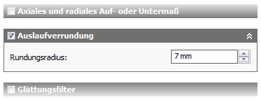

Inventor HSM Express verfügt über eine Funktion zur Werkzeugwegrundung, mit der scharfe Ecken in Werkzeugwegen für das 3D-Schlichten vermieden werden können. Durch Anwendung der Rundungsfunktion können scharfe Richtungsänderungen im Werkzeugweg verringert werden, sodass die CNC-Steuerung einen höheren Vorschub beibehalten und/oder Markierungen auf dem bearbeiteten Bauteil verhindern kann.
Der Abschnitt Rundungen und der Parameter Rundungsradius befinden sich auf der Registerkarte Strategieeinstellungen zwischen den Abschnitten Aufmaß und Glättungsfilter.
