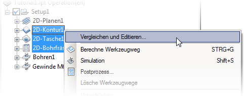

Um mehrere Operationen zu bearbeiten, wählen Sie einfach zwei oder mehr Operationen aus, indem Sie die STRG-Taste-Taste gedrückt halten und im CAM-Browser auf die einzelnen Operationen klicken. Sie können auch einen Bereich von Operationen auswählen, indem Sie entweder die UMSCHALTTASTE gedrückt halten und auf die erste und letzte Operation des Bereichs klicken oder indem Sie einen Rahmen um die gewünschten Operationen ziehen.
Nachdem Sie mehrere Operationen ausgewählt haben, klicken Sie mit der rechten Maustaste auf eine der ausgewählten Operationen, und wählen Sie die Option Vergleichen und Bearbeiten, wie in der folgenden Abbildung dargestellt.
Option Vergleichen und Bearbeiten im Kontextmenü mit mehreren ausgewählten Operationen

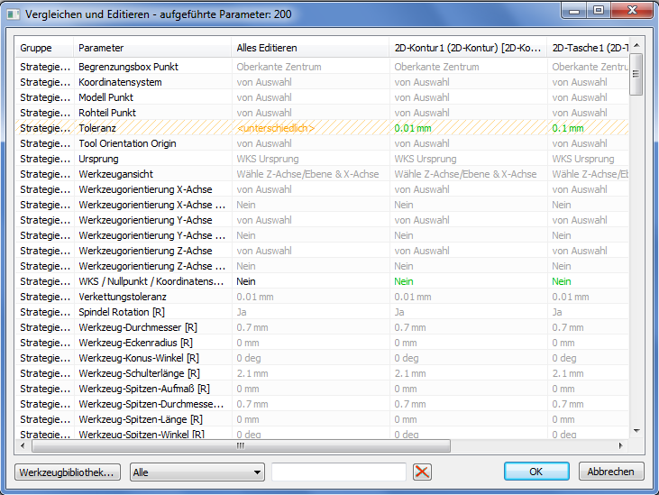

Hierdurch wird das Dialogfeld Vergleichen und Bearbeiten geöffnet, in dem alle verfügbaren Parameter in getrennten Zeilen und die einzeln ausgewählten Operationen in einer eigenen Spalte aufgelistet sind. Zusätzlich gibt es die Spalte Alle bearbeiten, in der Sie für einen Parameter in allen Operationen denselben Wert festlegen können.
Das Dialogfeld Vergleichen und Bearbeiten
Durch Klicken auf einen der Werte in der Spalte für eine Operation oder in der Spalte Alle bearbeiten können Sie den jeweiligen Wert ändern, sofern er editierbar ist. Wenn Sie auf OK klicken, werden Sie aufgefordert, Ihre Änderungen zu bestätigen, worauf alle geänderten Parameterwerte gespeichert werden. Die betroffenen Operationen werden dann ungültig.
Wenn Sie Werkzeugeinstellungen ändern müssen, können Sie dies tun, indem Sie über die Schaltfläche Werkzeugbibliothek auf die Werkzeugbibliothek zugreifen.

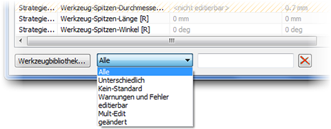

Das Dialogfeld Vergleichen und Bearbeiten bietet einen Überblick über die Einstellungen in allen ausgewählten Operationen. Da es bei vielen Operationen eine große Anzahl von Parametern gibt, kann die Listenanzeige mithilfe der unten im Dialogfeld angeordneten Filtersteuerelemente gefiltert werden.
Die Filtersteuerelemente im Dialogfeld Vergleichen und Bearbeiten
Wenn Sie in das Filtertextfeld einen bestimmten Text eingeben, werden nur die Parameter angezeigt, deren Namen mit dem Text übereinstimmen. Wenn Sie z. B. "Werkzeug" eingeben, werden alle Parameter angezeigt, deren Name "Werkzeug" enthält. Die Eingabe von Teilnamen ist zulässig. Wenn Sie z. B. "neig" eingeben, werden die Parameter "Neigung", "Von Neigungswinkel" und "Bis Neigungswinkel" angezeigt.
In der Dropdown-Liste Filter (Vorgabeeinstellung Alle) werden die gezeigten Parameter nach ihrem Zustand gefiltert.
Schließlich können Sie auf
klicken, um den aktuellen Filtertext zu löschen und die Vorgabeeinstellung Alle wiederherzustellen.
