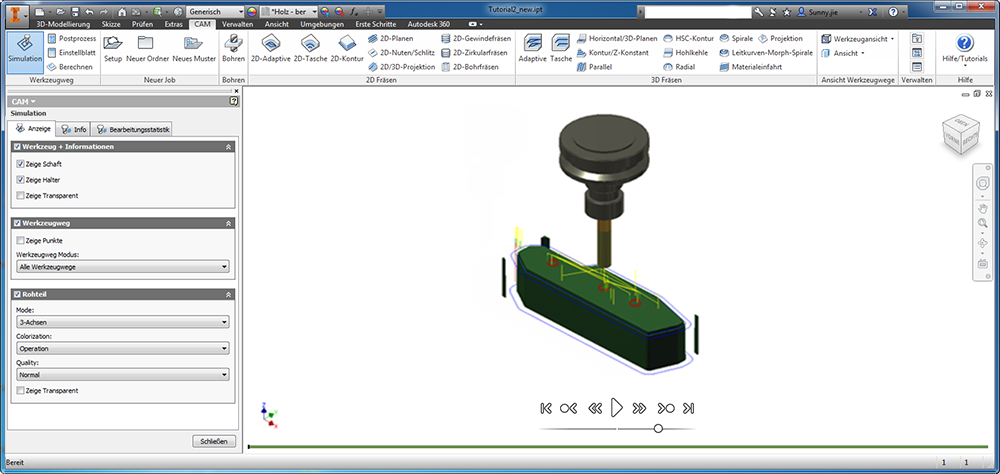

Nach dem Erstellen des Werkzeugwegs können Sie das Ergebnis mit dem integrierten Werkzeug Simulieren überprüfen. Über die Funktion Start wird die Bewegung des Werkzeugs simuliert. Die Steuerungsmöglichkeiten beinhalten Simulationsgeschwindigkeit und -richtung, Sichtbarkeit des Werkzeugs, Schafts und Halters sowie farbliche Darstellung von Eilgangbewegungen, Ein-/Ausfahrbewegungen und Schnittbewegungen.
Mit den Simulationsfunktionen auf den Registerkarten Informationen und Statistik können Sie Abstände messen oder alle wesentlichen Informationen zu Werkzeugen, Vorschub und Geschwindigkeit, geschätzter Bearbeitungszeit usw. dynamisch anzeigen. 3+2-Achsenbearbeitung wird vollständig unterstützt, und mehrere Werkzeugwege können in einer einzigen Operation überprüft werden.
Mit der integrierten Rohteilsimulation kann der Anwender auf dem Bildschirm verfolgen, wie das Material von einem Rohteilblock abgetragen wird. Eine Überprüfung auf Kollisionen zwischen Werkzeugschaft und Spannzeugen findet dabei automatisch statt. Das resultierende Volumenkörpermodell lässt sich durch Einfärben der Flächen gemäß dem Werkzeug, das die einzelnen Flächenbereiche bearbeitet hat, untersuchen.

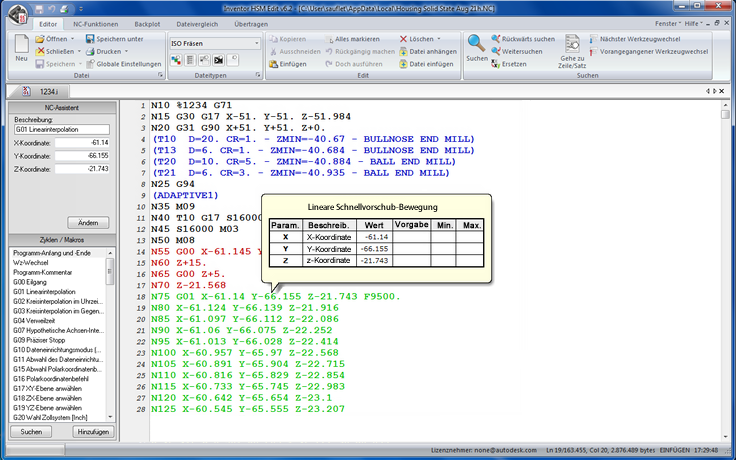

Komplett macht ein CAM-System erst ein Postprozessor, der die erzeugten Werkzeugwege in ein für die Steuerung der CNC-Maschine verständliches Format konvertiert. Für die Durchführung dieser kritischen Aufgabe verwendet Inventor HSM Express einen flexiblen und schnellen Postprozessor, der auf der Programmiersprache JavaScript basiert. Inventor HSM Express enthält zahlreiche generische Postprozessorkonfigurationen, wobei jeder Postprozessor an Ihre speziellen Anforderungen angepasst werden kann.
Zu den generischen Postprozessoren zählen u. a. Fanuc, Heidenhain, Haas, Hurco, Mazak, MillPlus, Okuma, Siemens und Yasnak.
Inventor HSM Express enthält mit Inventor HSM Edit einen Editor zum Untersuchen und manuellen Bearbeiten von NC-Programmdateien. Inventor HSM Edit enthält eine Reihe von Funktionen speziell für CNC-Code, wie z. B. Nummerierung bzw. Neunummerierung von Zeilen, eine Suchfunktion für XYZ-Bereiche und einen Dateivergleich. Außerdem bietet der Editor eine DNC-Schnittstelle für die zuverlässige RS-232-Kommunikation mit einer Vielzahl von CNC-Steuerungen.
Mit dem NC-Assistenten lässt sich der NC-Code so schnell und einfach bearbeiten wie nie zuvor. Zeigen Sie auf einen M- oder G-Code, und der NC-Assistent identifiziert den Code.
