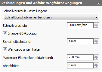

Zuweilen kann es vorzuziehen sein, Schnellvorschub-Bewegungen statt Eilgang-Bewegungen zu verwenden. In diesen Fällen können Sie die Schnellvorschub-Einstellungen auf der Registerkarte Verbindungen und Anfahr-Wegfahrbewegungen festlegen.
Ändern von Eilgang-Bewegungen in Schnellvorschub-Bewegungen bei 5.000 mm/min
