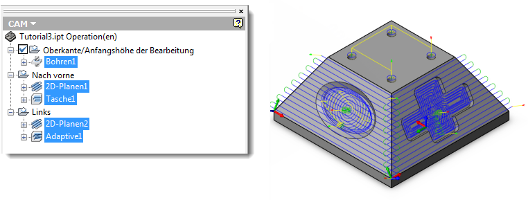

Ein Setup definiert eine Reihe von allgemeinen Eigenschaften für einen Satz von Bearbeitungsoperationen, darunter das Arbeitskoordinatensystem (WKS), die Rohteilgeometrie und die Bearbeitungsflächen.
Jedes Setup wird als separates Element im CAM-Browser mithilfe des Setup-Symbols
dargestellt. Alle unter diesem Element angeordneten Operationen verwenden vorgabegemäß Setup-Einstellungen.
Setup im Inventor HSM Express-Werkzeugkasten oder im Kontextmenü des CAM-Browsers klicken.
3+2-Bauteil mit einem Setup für jede zu bearbeitende Seite
