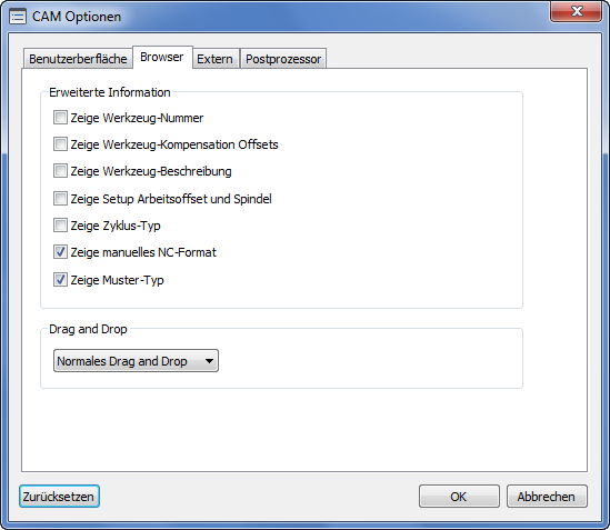

Inventor HSM Express kann im CAM-Browser neben einem Objektnamen zusätzliche Informationen anzeigen.
Um die zusätzlichen bzw. erweiterten Informationen anzuzeigen, öffnen Sie das Dialogfeld CAM-Optionen, indem Sie in der Multifunktionsleiste auf Registerkarte CAM
Gruppe Verwalten
Optionen
klicken.. Wenn das Dialogfeld geöffnet wird, klicken Sie oben auf die Registerkarte Browser.
Jede der Optionen zeigt zusammen mit dem Namen der Operation zusätzliche Informationen in runden ( ) oder eckigen Klammern [ ] an.

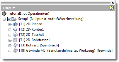

Im CAM-Browser angezeigte erweiterte Informationen für verschiedene Operationen
