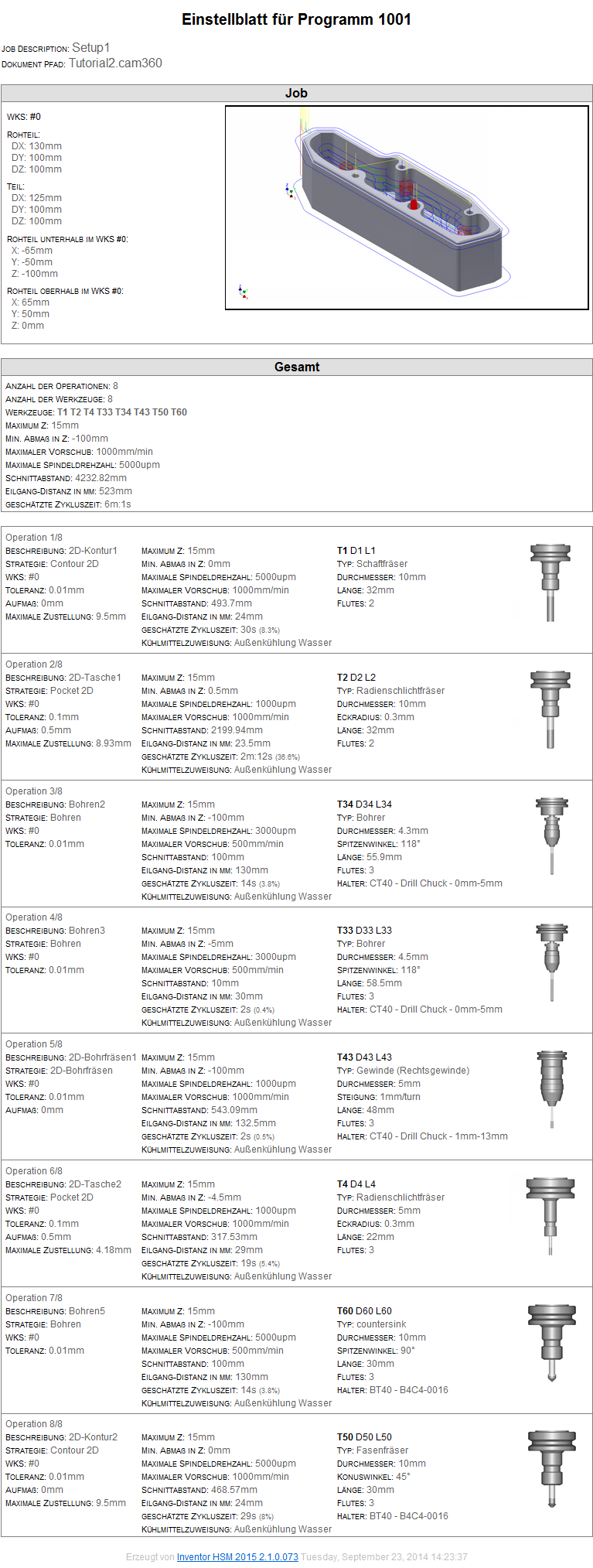

- Das Einstellblatt wird erstellt und automatisch in Ihrem Webbrowser geöffnet. Anschließend können Sie das Einstellblatt über den Webbrowser drucken.
Die meisten Einstellblätter weisen gemeinsame Einstellungen auf, mit denen sich ihr Verhalten anpassen lässt. Die Einstellungen können im Dialogfeld Postprozess vorgenommen werden. Sie können z. B. die Werkzeug-Wechselzeit in Sekunden angeben, indem Sie toolChangeTime in der unteren rechten Eigenschaftenliste einstellen, wenn Sie das HTML-Einstellblatt setup-sheet.cps auswählen.
Beispiel für ein Einstellblatt
