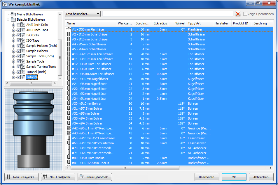

Beim Kopieren einer Auswahl von Werkzeugen in der Inventor HSM Express -Werkzeugbibliothek ist es möglich, sie in Microsoft Excel (oder ein anderes Programm, das die Bearbeitung von tabulatorgetrenntem Text unterstützt) wie folgt einzufügen:
- Wählen Sie einige Werkzeuge, die Sie bearbeiten möchten.
Auswählen von Werkzeugen zum Kopieren
- Kopieren Sie diese in die Zwischenablage, indem Sie mit der rechten Maustaste klicken und Kopieren wählen oder indem Sie Strg+C drücken.
