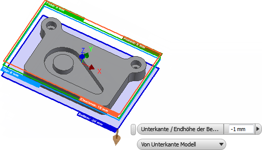

Registerkarte Höheneinstellungen
  1. Klicken Sie auf die Registerkarte Höheneinstellungen. Eine Vorschau der Höheneinstellungen wird angezeigt.
  2. Vorschau von Höheneinstellungen: Die oberste orangefarbene Ebene stellt die Sicherheitshöhe dar. Die zweite olivgrüne Ebene stellt die Rückzugshöhe dar. Die grüne Ebene stellt die Anfahrhöhe dar. Die hellblaue Ebene ist die Oberkante/Anfangshöhe der Bearbeitung. Die dunkelblaue Ebene ist die Endtiefe der Bearbeitung.
    Um sicherzustellen, dass das Werkzeug das Rohteil vollständig durchdringt, senken Sie die Endtiefe der Bearbeitung um 1 mm ab.
  3. Wählen Sie im Dropdown-Menü Unterkante/Endhöhe der Bearbeitung die Option Von Unterkante Modell aus.
  4. Ändern Sie den Unterkanten-Offset auf -1,0 mm.
Sie können beobachten, dass sich die Vorschauebene in das Grafikfenster verschiebt.
Tipp: Beachten Sie, dass die verschiedenen Höheneinstellungen auch mithilfe des Mini-Werkzeugkastens vorgenommen werden können. Klicken Sie einfach auf die Höhenebene, die Sie ändern möchten, und ziehen Sie den Pfeilmanipulator dynamisch auf den gewünschten Wert. Sie können den Wert auch direkt in das Textfeld des Mini-Werkzeugkastens eingeben.
