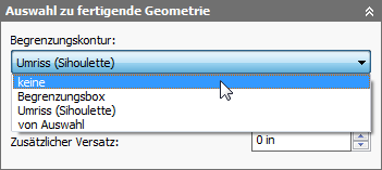

3D-Taschenfräsen kann sowohl für geschlossene (Kavität) als auch offene (Kern) Taschen verwendet werden. Vorgabemäßig wird bei 3D-Taschenfräsen im Modus Geschlossene Tasche gearbeitet. Sie können den Modus Offene Tasche aktivieren, indem Sie entweder die Begrenzungskontur auf Keine festlegen oder eine Rohteilkontur auswählen.
Im Modus Offene Tasche beginnt die Bearbeitung, soweit möglich, von der Außenseite des Rohteils.
Einstellen der Begrenzungskontur auf Keine
