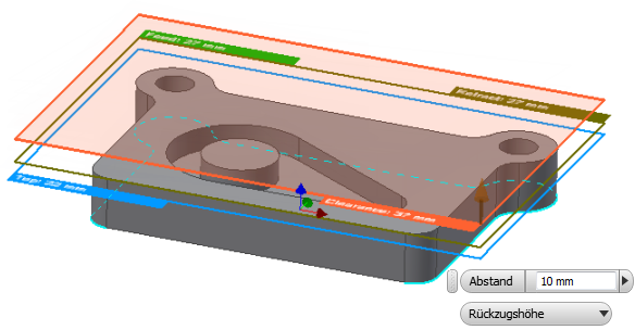

Die aktuell ausgewählte Höheneinstellung wird automatisch in einer Vorschau angezeigt, wie in der folgenden Abbildung gezeigt. Die Ebenenbemaßungen stammen aus der Begrenzungsbox der ausgewählten Geometrie.
Vorschau obere Ebene

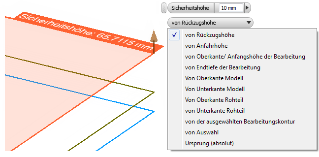

Jede Höhe (Ebene) unterstützt eine Teilmenge der folgenden Modi:
Jeder dieser Modi versetzt die zugehörige Höhe in einem relativen Modus, in dem die Höhe in Bezug zur ausgewählten Höhe steht.
Beispiel: Wenn Sie die Option Von Rückzugshöhe in der Dropdown-Liste Sicherheitshöhe wählen und der Versatz der Sicherheitshöhe 5 mm beträgt, liegt die tatsächliche Sicherheitshöhe 5 mm über der Rückzugshöhe.

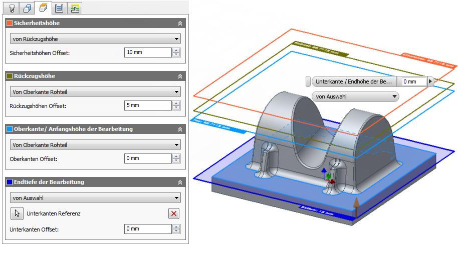

Die Höhenwerte können relativ zu jedem auswählbaren Punkt, jeder auswählbaren Kante oder Fläche des Modells über Von Auswahl festgelegt werden. Als Abkürzung zum Festlegen einer Höhe von einem Element ist es nicht erforderlich, zuerst die Option von Auswahl zu wählen. Konzentrieren Sie sich stattdessen auf die gewünschte Höhe, die Sie festlegen möchten, indem Sie auf das Versatz-Feld klicken und dann ein Element im Modell wählen.
Wählen einer Fläche am Modell als Endtiefe der Bearbeitung für die Schlichtstrategie Kontur
Als Alternative zum Festlegen von Höhen auf der Registerkarte Höheneinstellungen können Sie auch eine Höhenebene im Grafikfenster wählen und anschließend den Mini-Werkzeugkasten verwenden, um die gewünschte Höhe relativ zu einer anderen zu wählen und den Versatzwert einzugeben.
Verwenden des Mini-Werkzeugkastens
Jede auswählbare Höhenebene wird im Grafikfenster angezeigt. Die Sicherheitshöhe wird orange, die Rückzugshöhe olivgrün, die Anfahrhöhe grün, die Oberkante/Anfangshöhe der Bearbeitung hellblau und die Endtiefe der Bearbeitung dunkelblau angezeigt.
