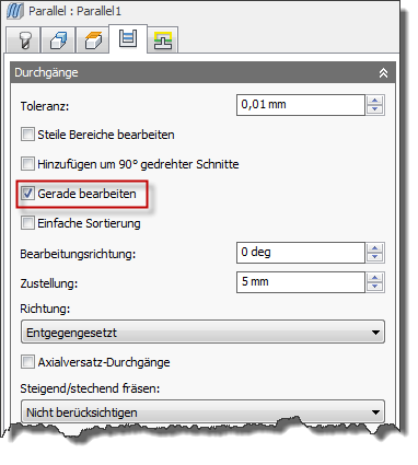

Bei einer parallelen Operation werden generell qualitativ hochwertige Werkzeugwege für ebene Bereiche erzeugt. Wenn das Bauteil steile Bereiche enthält und die Bearbeitung entlang der steilen Bereiche statt quer darüber hinweg erfolgt, führt dies zu einem Finish niedriger Qualität. Bei der parallelen Strategie gibt es auf der Registerkarte Strategieeinstellungen eine Einstellung Schnitte an Fläche ausrichten, mit der die Bearbeitung entlang der steilen Bereiche vermieden wird, indem automatisch die beste Richtung für die parallelen Durchgänge gewählt wird.
Die Einstellung Schnitte an Fläche ausrichten
Wenn diese Option aktiviert ist, werden zwei parallele Operationen erzeugt, eine entlang der angegebenen Durchgangsrichtung und eine lotrechte (um 90 Grad gedreht). Die zwei Richtungen werden dann so zugeschnitten, dass für jeden angegebenen Bereich nur die Bearbeitungsrichtungen quer über die geneigten Bereiche hinweg verbleiben.
