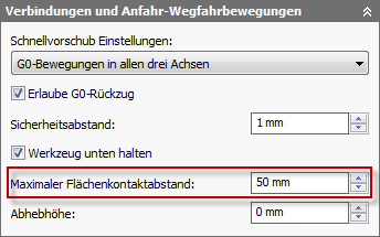

In Inventor HSM können Sie steuern, wann Sie das Werkzeug unten halten möchten, indem Sie Maximaler Flächenkontaktabstand einstellen, wodurch sich die Anzahl der Rückzugsbewegungen verringert. Diese Einstellung befindet sich auf der Registerkarte Verbindungen und Anfahr-Wegfahrbewegungen.
Die Aktivierung des Kontrollkästchens Werkzeug unten halten und die unten dargestellte erneute Berechnung der Werkzeugwegoperation führen zu folgenden Ergebnissen:
Ein 2D-Taschen-Werkzeugweg mit einem kurzen und einem längeren Flächenkontaktabstand
Hinweis: Bei 2D-Kontur und 2D-Tasche müssen Sie das Kontrollkästchen Werkzeug unten halten aktivieren, um den Wert für Maximaler Flächenkontaktabstand festzulegen. Bei den übrigen Strategien ist Werkzeug unten halten immer aktiv, aber Sie können den Flächenkontaktabstand auf 0 festlegen, um stets Rückzugsbewegungen zu erzwingen.
