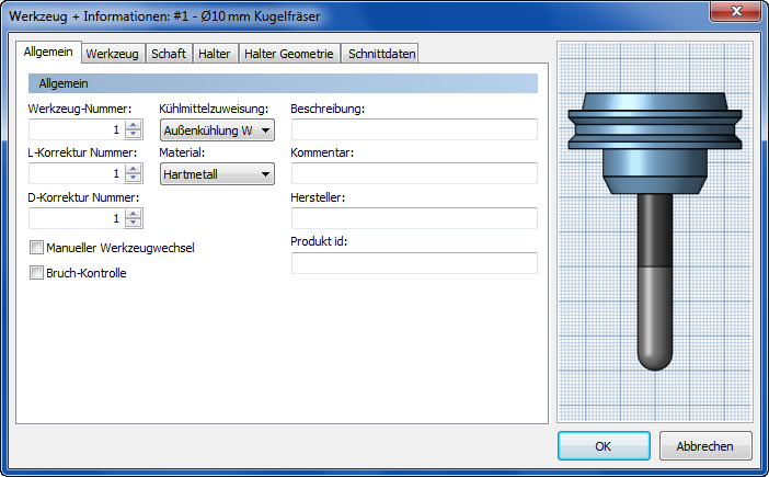

Die zum Auswählen des Werkzeugs auf der CNC-Maschine verwendete Nummer.
Der Index des Werkzeuglängenversatzes. Dieser Parameter wird normalerweise festgelegt, wenn Werkzeuge mit mehreren nach Länge indizierten Spitzen verwendet werden.
Der Index des Werkzeug-Durchmesserversatzes
Ermöglicht auf Maschinen mit einem automatischen Werkzeugwechsler einen manuellen Werkzeugwechsel.
Ermöglicht die Überprüfung auf Werkzeugbruch nach der Verwendung.
Der mit dem Werkzeug verwendete Kühlmitteltyp
Das Werkzeugmaterial
Eine Textbeschreibung des Werkzeugs. Diese Beschreibung ist im Werkzeugnamen enthalten, der in Inventor HSM angezeigt wird.
Ein Textkommentar zum Werkzeug. Der Kommentar ist gewöhnlich in der Ausgabe des Postprozessors enthalten.
Der Hersteller des Werkzeugs. Dient zur Identifizierung des jeweils verwendeten Werkzeugs.
Die herstellerspezifische Kennung (ID) für das Werkzeug. Dient zur Identifizierung des jeweils verwendeten Werkzeugs.

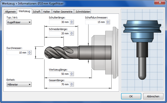

Der Typ des Werkzeugs
Der Durchmesser des Werkzeugs.
Die Maßeinheit des Werkzeugs (Millimeter oder Zoll).
Der Spitzendurchmesser des Werkzeugs
Der Eckradius des Werkzeugs
Der Konuswinkel
Der Winkel der Werkzeugspitze. Dieser Winkel dient zur Berechnung der zusätzlichen Tiefe, die erforderlich ist, um mit dem Werkzeug das Material zu durchstoßen.
Die Schneidenlänge des Werkzeugs
Die Schulterlänge des Werkzeugs
Die Länge des Werkzeugkörpers
Gibt die Werkzeug-Gesamtlänge an

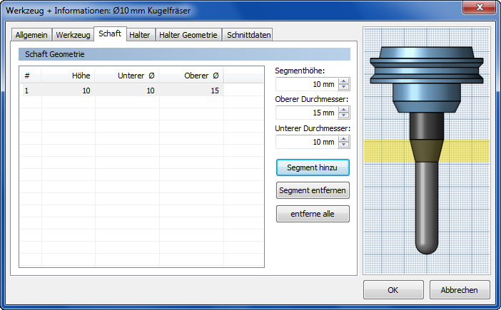

Der Durchmesser des Werkzeugschafts
Die Gewindesteigung, angegeben als vertikaler Abstand zwischen den Zähnen des Gewindewerkzeugs.
Die Höhe des ausgewählten Werkzeugschaftsegments
Der obere Durchmesser des ausgewählten Werkzeugschaftsegments
Der untere Durchmesser des ausgewählten Werkzeugschaftsegments

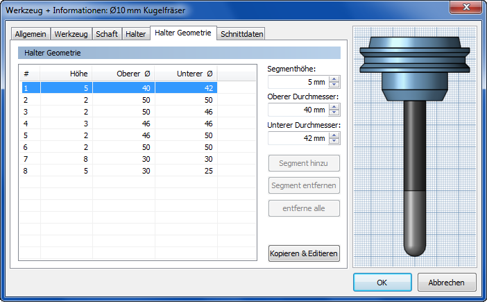

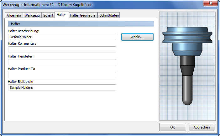

Eine Textbeschreibung des Werkzeughalters
Ein Textkommentar zum Werkzeughalter.
Der Hersteller des Werkzeughalters
Kennung (ID) des Herstellers für den Werkzeughalter
Die Bibliothek, in der der Werkzeughalter gespeichert ist
Höhe des ausgewählten Werkzeugshaltersegments
Oberer Durchmesser des ausgewählten Werkzeughaltersegments
Unterer Durchmesser des ausgewählten Werkzeughaltersegments
