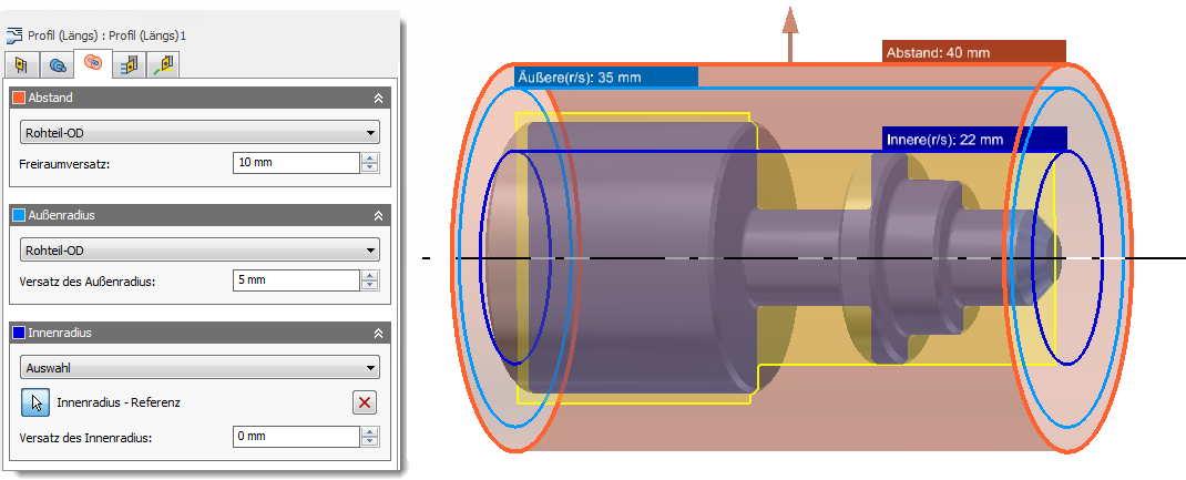

Sie können die äußeren oder inneren Radiusbegrenzungen für Drehoperationen festlegen, indem Sie Flächen, Kanten oder Punkte ebenso wie Flächen und Punkte für 3D-Fräshöhen auswählen.
Klicken Sie im Dropdown-Menü Außenradius oder Innenradius auf Auswahl und wählen Sie eine geeignete Fläche, eine Kante oder einen Punkt auf dem Modell aus.
Auswählen einer Fläche für die Innenradiusreferenz bei einer Drehprofil-Operation

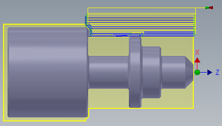

Der erzeugte Werkzeugweg
Wenn eine ausgewählte Fläche oder Kante nicht konzentrisch um die Drehachse verläuft, wird der maximale Radius verwendet.
