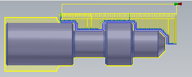

Inventor HSM versucht bei Drehoperationen, mit dem ausgewählten Operationstyp das gesamte verbleibende Rohteilmaterial zu entfernen. Mithilfe geometrischer Begrenzung kann der Werkzeugweg auf einen bestimmten Bereich des Bauteils eingeschränkt werden.

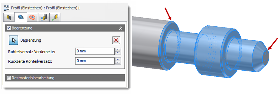

Führen Sie die folgenden Schritte aus, um geometrische Begrenzungen zu verwenden:
  1. Erstellen oder bearbeiten Sie eine Drehoperation.
  2. Wählen Sie die Registerkarte Geometrie aus.
  3. Aktivieren Sie das Kontrollkästchen der Gruppe Begrenzung.
  4. Wählen Sie mit dem Auswahlpfeil Begrenzung die Flächen/Kanten aus, die den Anfang und das Ende des Bereichs bilden, auf den Sie den Werkzeugweg begrenzen möchten.
Mit den Parametern Rohteilversatz Vorderseite und Rückseite Rohteilversatz kann der Werkzeugweg über den Begrenzungsbereich hinaus erweitert oder innerhalb des Bereichs weiter begrenzt werden.

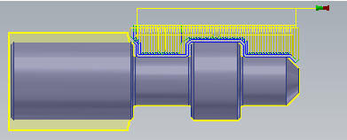

Positiver Versatz an Vorder- und Rückseite

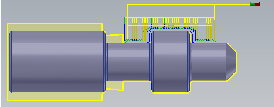

Negativer Versatz an Vorder- und Rückseite
