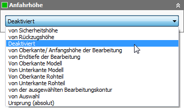

Bei den Operationen 2D-Kontur und 2D-Tasche besteht die Möglichkeit, die Anfahrhöhe zu deaktivieren. Dies führt dazu, dass sich das Werkzeug im Eilgang zur Einfahrt herunterbewegt. Wählen Sie einfach auf der Registerkarte Höheneinstellungen aus der Dropdown-Liste Anfahrhöhe die Option Deaktiviert aus.
Deaktivieren der Anfahrhöhe
Linker Werkzeugweg: 2D-Kontur mit Anfahrhöhe auf 5 mm von Oberkante Modell festgelegt. Rechter Werkzeugweg: 2D-Kontur mit deaktivierter Anfahrhöhe.
