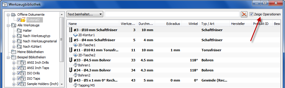

Wenn Sie Werkzeuge für das aktuelle Dokument in der Werkzeugbibliothek auflisten, enthält die Liste vorgabemäßig auch alle Operationen. Auf diese Weise können Sie neben den unterschiedlichen Vorschüben und Geschwindigkeiten für jede Operation (sofern die Spalten Vorschub und Geschwindigkeit sichtbar sind) ganz einfach anzeigen, welche Operationen ein bestimmtes Werkzeug verwenden.
Bei Dokumenten mit vielen Operationen haben Sie die Möglichkeit, die Operationen durch Deaktivieren des Kontrollkästchens Operationen anzeigen auszublenden.
Werkzeugbibliothek mit aktivierter Option Operationen anzeigen - zeigt sowohl Werkzeuge als auch Operationen in der Werkzeugliste an

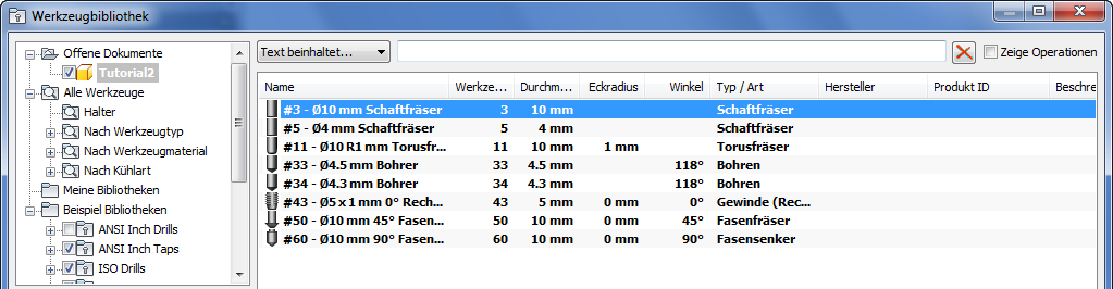

Ist diese Option deaktiviert, werden die Operationen nicht mehr angezeigt, und Sie haben eine bessere Übersicht über die Werkzeuge im Dokument.
Werkzeugbibliothek mit deaktivierter Option Operationen anzeigen - zeigt nur die Werkzeuge an
