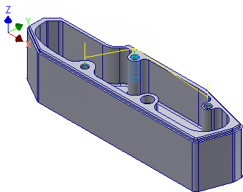

  1. Klicken Sie auf die Registerkarte Geometrie. Stellen Sie sicher, dass im Dropdown-Menü Bohrungsmodus die Option Ausgewählte Flächen ausgewählt und die Auswahlschaltfläche Bohrungen Flächenauswahl aktiv ist.

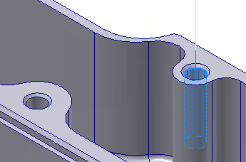

  2. Wählen Sie die zylindrische Fläche einer der drei 4-mm-Bohrungen aus.
  3. Aktivieren Sie das Kontrollkästchen Gleichen Durchmesser wählen.
Beachten Sie, dass die zwei anderen 4-mm-Bohrungen ebenfalls ausgewählt werden.
Wichtig: Sollte Gleichen Durchmesser wählen deaktiviert (abgeblendet) sein, haben Sie sehr wahrscheinlich die Kante des Zylinders statt der Fläche ausgewählt. Zur Verwendung dieser Funktion müssen Sie zylindrische Flächen auswählen. Die Auswahl von Flächen anstelle von Kanten hat den zusätzlichen Vorteil, dass die Tiefe jeder Bohrung automatisch anhand der Höhe des Zylinders bestimmt wird.
Abhängig von der Auswahl können Sie auch das Kontrollkästchen Sortierung optimieren aktivieren. Durch die Optimierung werden die Bohrungen neu sortiert, um einen möglichst kurzen Verbindungsweg zu erhalten.
Wenn Sie das Kontrollkästchen Sortieren nach Tiefe aktivieren, werden Bohrungen mit derselben Tiefe und Ebene zusammen bearbeitet. Dies kann möglicherweise die Anzahl der Zyklen in der Ausgabe verringern, führt aber nicht unbedingt zum kürzesten Werkzeugweg, selbst wenn Sortierung optimieren aktiviert ist.

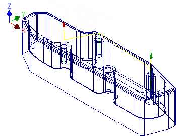

  1. Klicken Sie unten im Dialogfeld Operation auf , oder klicken Sie mit der rechten Maustaste in das Grafikfenster, und klicken Sie im Minimenü auf OK, um die automatische Berechnung des Bohren-Werkzeugwegs zu starten.
Der berechnete Werkzeugweg sollte wie folgt aussehen:
Tipp: Bohren-Werkzeugwege werden auf einem Drahtmodell häufig am besten angezeigt. Klicken Sie zum Erstellen einer Drahtkörperansicht in der Multifunktionsleiste auf Registerkarte Ansicht Gruppe Darstellung Drahtgestell in der Dropdown-Liste Visueller Stil.
