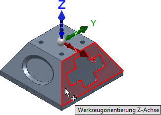

  4. Stellen Sie sicher, dass die Schaltfläche Werkzeugorientierung Z-Achse aktiv ist, und wählen Sie die schräge Fläche aus, wie in der folgenden Abbildung dargestellt:
    Die schräge Fläche des Bauteils bestimmt die neue Werkzeugorientierung.

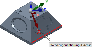

  5. Sie müssen nun die Richtung der X-Achse angeben. Stellen Sie sicher, dass die Schaltfläche Werkzeugorientierung X-Achse aktiv ist, und wählen Sie die horizontale Kante des Bauteils aus, wie unten dargestellt:

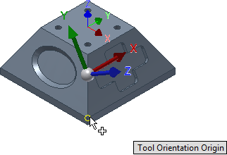

  6. Die XYZ-Orientierung des Werkzeugs ist nun korrekt, aber der Ursprung muss neu definiert werden. Wählen Sie hierzu im Dropdown-Menü Ursprung die Option Ausgewählter Punkt aus.
  7. Stellen Sie sicher, dass die Schaltfläche Werkzeugorientierung Ursprung aktiv ist, und wählen Sie den Punkt unten links am Bauteil aus, wie unten dargestellt:
    Die neue Werkzeugorientierung und der neue Werkzeugursprung sind nun abgeschlossen.
