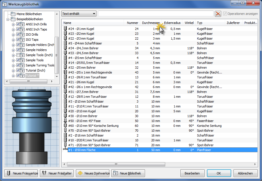

Sie können die aufgeführten Werkzeuge in der Werkzeugbibliothek sortieren, indem Sie auf die Feldspalten klicken. Beispiel: Wenn Sie die aufgeführten Werkzeuge nach Durchmesser sortieren möchten, klicken Sie auf die Spalte Durchmesser. Durch zweimaliges Klicken auf dieselbe Spalte wird von aufsteigender zu absteigender Reihenfolge gewechselt.
Nach Durchmesser sortierte Werkzeuge
