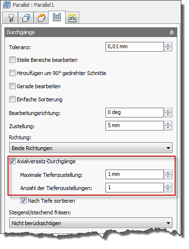

Inventor HSM unterstützt Axiale Offset-Durchgänge. Dadurch wird eine Wiederholung des berechneten Werkzeugwegs in mehreren Schritten in Z-Richtung ermöglicht.
Axiale Offset-Durchgänge funktionieren ähnlich wie mehrfache Schichtzustellungen bei 2D-Operationen und eignen sich dazu, einen festen Betrag des Rohteils mittels mehrerer Durchgänge abzutragen. Wenn Sie beispielsweise ein Aufmaß von 1 mm haben, können Sie dieses in fünf Durchgängen von je 0,2 mm mit parallelem Schlichten abtragen.
Einstellungen von Axiale Offset-Durchgänge
Ohne axiale Offset-Durchgänge
Mit drei axialen Offset-Durchgängen
