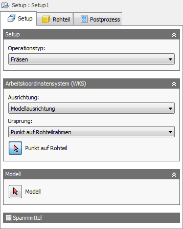

Beginnen Sie mit dem Lernprogramm, indem Sie ein Setup erstellen. Ein Setup definiert eine Reihe von allgemeinen Eigenschaften für einen Satz von Bearbeitungsoperationen, darunter das Arbeitskoordinatensystem (WKS), die Rohteilgeometrie, Spannmittel und die Bearbeitungsflächen. Hinweis: Wenn Sie vor dem Hinzufügen Ihrer ersten Operation ein Setup nicht manuell erstellen, wird automatisch ein Setup mit Vorgabeparametern für Sie erstellt.
Gruppe Neuer Job
Setup
um das Dialogfeld Setup anzuzeigen.
Das Operations-Dialogfeld Setup wird mit aktiver Registerkarte Setup angezeigt.
Im Grafikfenster wird automatisch das Rohteilmaterial um die Begrenzungsbox des Bauteils herum erstellt. Die Modellorientierung wird anhand des WKS oberhalb des Bauteils gezeigt. Die X-, Y- und Z-Ausrichtung ist korrekt, aber der WKS-Ursprung muss neu definiert werden.
Das WKS befindet sich auf dem Punkt auf dem Rohteil in der unteren linken Ecke an der Oberseite des Rohteils.
Obwohl die Definition der Bearbeitungsflächen nicht unbedingt erforderlich ist, definieren wir hier die Flächen als Übung zur Vorbereitung auf kompliziertere Setups.
Auswählen des Modells in der Begrenzungsbox
Bei einem einfachen Beispiel wie diesem ist die Definition des Rohteils nicht unbedingt erforderlich, da Inventor HSM die Vorgabeeinstellungen des Modus für Relative Quadergröße als virtuellen Rahmen des Modells verwenden kann. Durch Definition des Rohteils entsprechend dem tatsächlich an der Maschine verwendeten Rohteil wird dessen Simulation jedoch genauer.
, oder klicken Sie mit der rechten Maustaste in das Grafikfenster, und klicken Sie im Minimenü auf OK, um den Setupvorgang zu beenden. Fahren Sie fort mit 2D-Planen des Bauteils...
