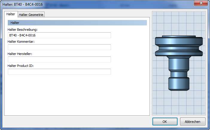

Im Dialogfeld Neuer Fräshalter können Sie einen einzelnen Fräshalter bearbeiten. Das Dialogfeld ist in zwei Registerkarten unterteilt:
Die Vorschau auf der rechten Seite des Dialogfelds zeigt die Form des Halters. Sie wird automatisch aktualisiert, um Änderungen am Halter wiederzugeben.
Eine Textbeschreibung des Werkzeughalters
Ein Textkommentar zum Werkzeughalter.
Der Hersteller des Werkzeughalters
Kennung (ID) des Herstellers für den Werkzeughalter

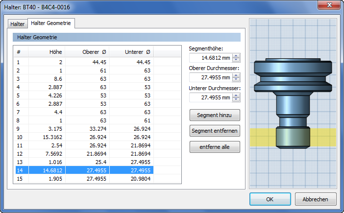

Höhe des ausgewählten Werkzeugshaltersegments
Oberer Durchmesser des ausgewählten Werkzeughaltersegments
Unterer Durchmesser des ausgewählten Werkzeughaltersegments
