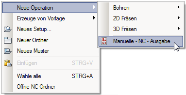

Um einen dieser Einträge einzufügen, klicken Sie auf
Registerkarte CAM
Gruppe Job
Manuelle NC
in der Multifunktionsleiste. Sie können auch mit der rechten Maustaste auf eine beliebige Stelle im CAM-Browser klicken und im Kontextmenü die Option Neue Operation auswählen.
Zugriff auf Manuelle - NC - Ausgabe aus dem Kontextmenü Neue Operation heraus

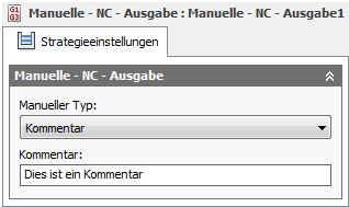

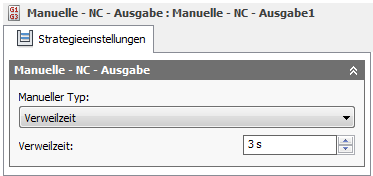

Wählen Sie dann Manuelle - NC - Ausgabe aus dem Menü, und wählen Sie den gewünschten Typ des NC-Eintrags aus dem Dropdown-Menü Manueller Typ.
Bearbeiten von zwei Eintragsarten für Manuelle - NC - Ausgabe: Kommentar und Verweilzeit
