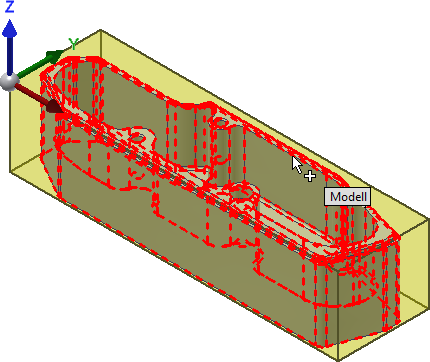

Wie das Rohteil müssen die Bearbeitungsflächen nicht unbedingt definiert werden. Hier wird dies jedoch als Übung für kompliziertere Setups durchgeführt.
Auswählen des Modells in der Begrenzungsbox
, oder klicken Sie mit der rechten Maustaste in das Grafikfenster, und klicken Sie im Minimenü auf OK, um den Setupvorgang zu beenden. Fahren Sie fort mit Konturfräsen des Bauteils...
