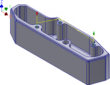

  1. Klicken Sie unten im Dialogfeld Operation auf , oder klicken Sie mit der rechten Maustaste in das Grafikfenster, und klicken Sie im Minimenü auf OK, um die automatische Berechnung des Werkzeugwegs zu starten.
Der Werkzeugweg sollte der folgenden Abbildung entsprechen:
