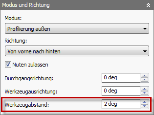

Info über Drehen - Werkzeugabstand
Der Parameter Werkzeugabstand ermöglicht Ihnen, einen zusätzlichen Winkel anzugeben, um den die Seiten des Werkzeugs gegenüber dem Material ausgestellt werden sollen.
Werkzeug mit 5 Grad Seiten- und Endwinkel. Der Werkzeugweg nutet mit 5 Grad.
Werkzeug mit 5 Grad Seiten- und Endwinkel sowie 2 Grad Freiwinkel. Der Werkzeugweg nutet mit 3 Grad.
Werkzeugseiten berühren das Rohteilmaterial
Werkzeugseiten sind um 2 Grad (den Werkzeugfreiwinkel) gegenüber dem Rohteilmaterial ausgestellt
