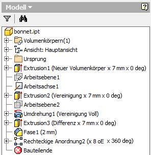

Elemente werden beim Platzieren automatisch benannt. Bei Bedarf können Namen von Bauteilelementen mit Informationen über Elementparameter erweitert werden.
Erweiterte Namen anzeigen.
Optionen klicken. Wählen Sie anschließend im Dialogfeld Anwendungsoptionen auf der Registerkarte Bauteil die Option Erweiterte Informationen nach Elementknotennamen im Browser anzeigen. Erweiterte Elementnamen stehen in den Umgebungen Bauteil, Blechbauteil, Modellierungsansicht für die Baugruppe und Zeichnung zur Verfügung. Das Format oder der Inhalt der Erweiterungszeichenfolgen kann nicht geändert werden.
Die meisten Baugruppenfunktionen können durch Auswahl von Optionen aus dem Kontextmenü aufgerufen werden. Sie können z. B. die Sichtbarkeit der Komponenten, den aktivierten Status (für Auswahl und Bearbeitung), den fixierten oder adaptiven Status und die Anzeige der Freiheitsgrade ändern. Da Sie diese Einstellungen jederzeit während einer Bearbeitungssitzung ändern können, wird der aktuelle Status durch ein Symbol im Browser angezeigt.
Weitere Symbole im Browser informieren Sie über fehlerhafte Beziehungen. Sie können auf Informationen über die Beziehung zugreifen und die Komponenten bearbeiten, um den Fehler zu beheben.
Ein Knotensymbol für das Elementende im Browser zeigt an, dass in der Baugruppe Elemente erstellt wurden. Die Position dieses Symbols zeigt auch den aktuellen Zurückverfolgungsstatus von Bauteilelementen an. Die Symbole von Elementen, die unterhalb des Knotens für das Bauteilende liegen, sind schattiert. Dies kennzeichnet, dass sie vorübergehend aus dem Modell entfernt wurden.
