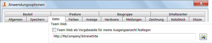

  1. Öffnen Sie das Dialogfeld Anwendungsoptionen.
  2. Geben Sie auf der Registerkarte Dateien im Feld Team Web eine Website oder Datei an. Dabei kann es sich um einen Link zu den Inventor-Übungslektionen oder um eine Datei oder URL Ihrer Wahl handeln.
    Aktivieren Sie das Kontrollkästchen, um den Startbildschirm der Ausgangsansicht von Inventor durch die angegebene Team Web-Seite zu ersetzen.

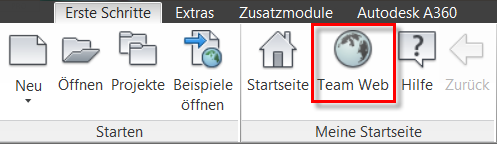

Nachdem Sie die Anwendungsoptionen festgelegt haben, können Sie Team Web auf zwei Arten starten:
  1. Über die Gruppe Meine Ausgangsansicht auf der Registerkarte Erste Schritte
  2. Über die Dropdown-Liste des Menüs Hilfe

  2. Starten Sie Inventor. Öffnen Sie das Dialogfeld Anwendungsoptionen, und importieren Sie die XML-Datei mit den Einstellungen der Inventor-Version, aus der der Import erfolgt.
  3. Geben Sie im Dialogfeld Anwendungsoptionen auf der Registerkarte Dateien wie oben beschrieben die Team Web-Website oder -Datei an. Anmerkung: Nehmen Sie nach Bedarf weitere Einstellungen im Dialogfeld Anwendungsoptionen vor.
