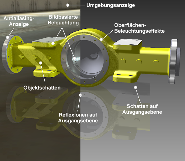

Inventor bietet einfache und benutzerfreundliche Visualisierungseffekte, mit denen Sie realistische Modelle im Ansichtsfenster anzeigen können. Die verfügbaren Effekte richten sich nach den Eigenschaften Ihrer Grafikhardware, dem Betriebssystem Ihres Computers und der unter der Registerkarte Anwendungsoptionen
Hardware gewählten Einstellung für die Inventor-Grafik-Hardware.
Im Folgenden werden die visuellen Effekte beschrieben, die Sie in den einzelnen Autodesk-Elementstufen verwenden können. In der unten stehenden Tabelle sind die Mindestsystemanforderungen der einzelnen Stufen aufgeführt.

Sie können auf die folgenden beiden Arten eine Systemabfrage durchführen, um Ihre Autodesk-Elementstufe zu ermitteln:
In der folgenden Tabelle wird angegeben, welche visuellen Effekte von den einzelnen Autodesk-Elementstufen unterstützt werden.
| Visueller Effekt | Erweitert 4_1 | Voll 3_1 | Mittel 3_0 | Basis 2_0 | Ältere Versionen |
| Antialiasing-Anzeige (ohne Treppenstufeneffekt) | X | ||||
| Bildbasierte Beleuchtung (IBL) | X | X | |||
| Umgebungsbeleuchtungsschatten | X | X | |||
| Objektschatten | X | X | X | ||
| Visueller Stil Realistisch | X | X | X | ||
| Oberflächen-Beleuchtungseffekte | X | X | X | ||
| Visueller Stil Wasserfarbe | X | X | X | ||
| Umgebungsanzeige | X | X | X | X | |
| Umgebungsreflexionen | X | X | X | X | |
| Reflexionen auf der Ausgangsebene | X | X | X | X | |
| Schatten auf Ausgangsebene | X | X | X | ||
| Visueller Stil Illustration | X | X | X | X | |
| Visueller Stil Monochrom | X | X | X | X |
