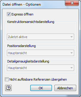

Verwenden von Datei öffnen - Optionen
Bestimmte Befehle sind im Expressmodus nicht verfügbar. Wenn ein erforderlicher Befehl nicht verfügbar ist, verwenden Sie die Option Komplett laden.
