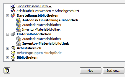

Die für ein Projekt verwendeten Material- und Darstellungsbibliotheken werden in der Projektdatei deklariert. In den Abschnitten Material und Darstellung müssen je mindestens eine Bibliothek angegeben sein. Enthält die Liste nur noch eine Bibliothek, können Sie diese erst löschen, nachdem Sie eine andere Bibliothek hinzugefügt haben.
Material- und Darstellungsbibliotheken werden von anderen in einem Projekt referenzierten Bibliotheken (z. B. Stilbibliotheken) getrennt behandelt. Die mit Autodesk-Produkten installierten Bibliotheken sind schreibgeschützt. Mit dem Dateiattribut können Sie benutzerdefinierte Bibliotheken mit Schreibschutz oder Lese-/Schreibberechtigung versehen.
Sie können eine benutzerdefinierte Materialbibliothek erstellen und diese als aktive Bibliothek eines Projekts einrichten. Wenn Sie Ihre benutzerdefinierte Bibliothek mit Schreibschutz versehen möchten, setzen Sie das Dateiattribut der Bibliothek in der Dateieigenschaft von Windows Explorer auf Schreibgeschützt. Alle Dateinamen der Materialbibliothek haben die Erweiterung .adsklib.
Aktive Bibliothek

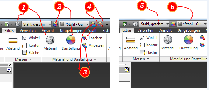

Im Projekt-Editor wird der Name der aktiven Bibliothek in Fettschrift hervorgehoben. Wenn eine Bibliothek Materialien und Darstellungen enthält, können Sie sie sowohl dem Abschnitt Materialbibliothek als auch dem Abschnitt Darstellungsbibliothek hinzufügen. (Beide können gleichzeitig aktiviert sein.) Wo immer Inventor Materialien in einer Liste aufführt oder verwendet, auch im Schnellzugriff-Werkzeugkasten, werden die entsprechenden Steuerelemente durch die aktive Bibliothek ausgefüllt. Wenn in der Projektdatei nur eine Stilbibliothek vorhanden ist, ist diese vorgabegemäß die aktive Bibliothek. Sie können die aktive Bibliothek entfernen, sofern sie nicht die einzige Bibliothek ist. Die über der aktiven Bibliothek aufgeführte Bibliothek erbt deren aktiven Status.
Darüber hinaus können Sie auch weitere Bibliotheken durchsuchen, indem Sie die gewünschte Bibliothek aus der Liste auswählen oder mit dem Browser-Befehl Vorhandene Bibliothek öffnen zu ihr navigieren.
