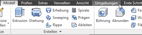

Aufrufen von Umgebungen innerhalb einer Bauteildatei
- Klicken Sie in einer Bauteildatei auf der Multifunktionsleiste auf die Registerkarte Umgebungen.
- Klicken Sie auf eine der verfügbaren Umgebungen.

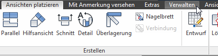

Aufrufen von Umgebungen innerhalb einer Zeichnungsdatei
