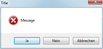

Fügen Sie ein Symbol in ein Meldungsfeld ein, indem Sie den Parameter MessageBoxIcon in die Funktion MessageBox.Show aufnehmen.
Beispiel:
MessageBox.Show("Message",'"Title", MessageBoxButtons.YesNoCancel, MessageBoxIcon.Error)
Mit dieser Option wird in das Meldungsfeld ein Fehlersymbol eingefügt:

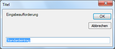

Erstellt ein Meldungsfeld mit den Optionen zur Eingabeaufforderung und zur Annahme der Eingabe.
Syntax
myparam = InputBox("Prompt", "Title", "Default Entry")
Prompt
Im Feld angezeigte Meldung
Title
In der Titelleiste des Felds angezeigter Text
Default Entry
Im Eingabefeld des Felds angezeigter Text

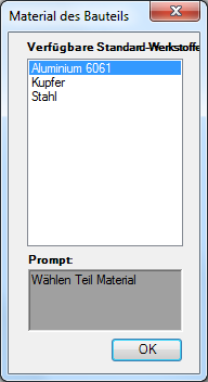

Zeigt ein Meldungsfeld mit einer Liste verfügbarer Werte an. Wenn Sie einen Wert aus der Liste auswählen, gibt die Funktion diesen Wert aus.
Syntax
d0 = InputListBox("Prompt",MultiValue.List("listName"), defaultEntry, Title := "Dialog Title", ListPrompt := "List Prompt")
Prompt
Über der Schaltfläche OK angezeigte Meldung
Name der zu verwendenden Multivalue-Liste
defaultEntry
Anfänglich ausgewählter Wert im Listenfeld
Title
In der Titelleiste angezeigter Text
ListPrompt
Message
Über der Liste angezeigte Text
Rückgabewerte
d0
Wert aus der ausgewählten Liste
Beispiel
material = InputListBox("Choose Part material", MultiValue.List("material"), _
material, Title := "Part material", ListName := "Available Standard materials")
