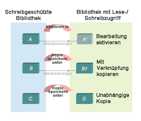

Kopieren von Familien in eine Lese-/Schreibbibliothek
Die Daten im Inhaltscenter können nur innerhalb einer Lese-/Schreibbibliothek bearbeitet werden. Im Inhaltscenter-Bearbeiter stehen zum Hinzufügen von Inhalt zu einer Lese-/Schreibbibliothek zwei Befehle zur Verfügung: Kopieren in und Kopie speichern unter. Verwenden Sie den Befehl Kopieren in, um die Bearbeitung einer schreibgeschützten Familie zu aktivieren. Verwenden Sie den Befehl Kopie speichern unter, um eine identische Kopie einer Familie in einer Lese-/Schreibbibliothek zu speichern.
Im folgenden Schema wird eine Übersicht über das Kopieren von Familien in Lese-/Schreibbibliotheken angezeigt:
- Kopieren in
- Verwenden Sie diesen Befehl, um die Bearbeitung der Familientabelle und der Familieneigenschaften zu aktivieren. Mit dieser Methode werden die Familiendaten kopiert. Es wird keine physische Kopie der übergeordneten Familie in der Lese-/Schreibbibliothek erstellt. Die übergeordnete Familie wird in der Zusammengeführten Ansicht und in der Ansicht der Lese-/Schreibbibliothek, in die sie kopiert wird, als bearbeitbar markiert. Das kopierte Datenpaket empfängt Aktualisierungen, sobald die übergeordnete Familie geändert wird. Alle in der Familientabelle und in den Familieneigenschaften vorgenommen Benutzeränderungen werden in der Lese-/Schreibbibliothek beibehalten und können in neue Versionen von Inventor migriert werden.  Die Parameterzuordnung kann nicht bearbeitet werden. Wenn Sie die Vorlagendatei ändern, wird die Vorlagendatei bei der Familienaktualisierung überschrieben (wenn die Vorlage der übergeordneten Familie geändert wird).
- Kopie speichern unter mit einer Verknüpfung zur übergeordneten Familie
- Mit diesem Verfahren erstellen Sie eine physische Kopie der übergeordneten Familie in einer Benutzerbibliothek. Die kopierte Familie wird aktualisiert, wenn sich die übergeordnete Familie ändert. In der Zusammengeführten Ansicht wird die kopierte Familie getrennt von der übergeordneten Familie angezeigt. Nur die kopierte Familie wird in der Ansicht der Lese-/Schreibbibliothek angezeigt. Sie können die Tabelle und die Eigenschaften der kopierten Familie bearbeiten. Alle Bearbeitungen werden in der Lese-/Schreibbibliothek aufbewahrt, wenn sie anhand der übergeordneten Familie aktualisiert wird.  Die Parameterzuordnung kann nicht bearbeitet werden. Wenn Sie die Vorlagendatei ändern, wird die Vorlagendatei bei der Familienaktualisierung überschrieben (wenn die Vorlage der übergeordneten Familie geändert wird).  Beispiel: Verwenden Sie die Methode Kopie speichern unter, um Bauteilfamilien mit identischen Parametern, aber verschiedenen Materialien zu erstellen.
- Kopie speichern unter ohne Verknüpfung zur übergeordneten Familie
- Mit diesem Verfahren erstellen Sie eine unabhängige Familie in einer Benutzerbibliothek. Die kopierte Familie wird wie eine vom Benutzer publizierte Familie behandelt. Sie können alle Daten der kopierten Familie bearbeiten, u. a. die Parameterzuordnung und die Bauteilvorlage. Es ist keine Verknüpfung zur übergeordneten Familie vorhanden. Deshalb werden auf die kopierte Familie keine Aktualisierungen angewendet.
Eine Verknüpfung zwischen übergeordneten und kopierten Familien ermöglicht die Synchronisierung kopierter Familien mit ihren übergeordneten Familien.
Die Verknüpfung erfüllt keine Funktion, solange die übergeordnete Familie nicht bearbeitet wird und Sie die Bibliothek mit der kopierten Familie mit dem Aktualisierungswerkzeug synchronisieren. Ist die Verknüpfung zwischen der übergeordneten und der kopierten Familie aktiv, werden mit dem Aktualisierungswerkzeug Änderungen von der übergeordneten Familie auf die kopierte (untergeordnete) Familie übertragen. Werden die gleichen Daten in der übergeordneten und in der kopierten Familie bearbeitet, werden die Änderungen nicht überschrieben.
Anmerkung: Aktualisieren Sie nach Abschluss der Synchronisierung mit dem Aktualisierungswerkzeug die Varianten der in den Baugruppen platzierten untergeordneten Familie, um die übergeordneten und untergeordneten Bauteildateien zu synchronisieren.
Eine Familie mit einer Verknüpfung verhält sich wie eine unabhängige Familie. Es gelten allerdings die folgenden Ausnahmen:
- Die Parameterzuordnung kann für eine Familie mit Verknüpfung nicht bearbeitet werden.
- Wenn Sie die Vorlagendatei ändern, wird sie während einer Familienaktualisierung überschrieben.
Bei dem Befehl Kopieren in kopierten Familien wird immer eine Verknüpfung zu den übergeordneten Familien erstellt. Familien, die mit dem Befehl Kopie speichern unter kopiert wurden, können mit oder ohne Verknüpfung erstellt werden.
Unterdrücken Sie eine Verknüpfung, um die Synchronisierung einer kopierten Familie aufzuschieben. Eine kopierte Familie mit einer unterdrückten Verknüpfung wird bei der Synchronisierung im Aktualisierungswerkzeug übersprungen. Aktivieren Sie eine unterdrückte Verknüpfung mit dem Befehl Unterdrückung aufheben. Die Bibliothek mit der entsprechenden kopierten Familie wird dann mit Synchronisierung erforderlich markiert, und Sie können die Familie synchronisieren.
Entfernen Sie mit dem Befehl Verknüpfung lösen eine Verknüpfung mit der übergeordneten Familie für eine mit Kopie speichern unter erstellte Familie. Die Familie wird unabhängig. Eine aufgehobene Verknüpfung kann nicht wiederhergestellt werden.
