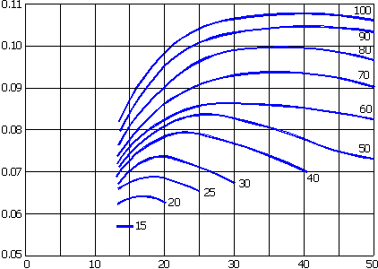

Dies ist der Geometriekoeffizient I für gerade Kegelzahnräder. Druckwinkel = 20 Grad, Wellenwinkel = 90 Grad. (Quelle: AGMA-Informationsblatt 215.91).
Anzahl der Zähne im Ritzel
Anzahl der Zähne im Rad |
