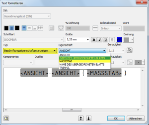

Assoziative Blattreferenz für Zeichnungsansichten in Ansichtbezeichnungen identifizieren
Wenn Schnittansichten (Schnitt/Detail) auf ein anderes Blatt verschoben werden, können Sie das richtige Blatt auf einfache Weise finden. Unter Beschriftungseigenschaften anzeigen finden Sie nun die Eigenschaften NAME DES ÜBERGEORDNETEN BLATTS und INDEX DES ÜBERGEORDNETEN BLATTS. Der Zeichenfolgenwert wird aktualisiert, wenn die übergeordnete Ansicht auf ein anderes Blatt verschoben oder der Name oder Index des Blatts geändert wird.
Sie aktivieren diese Eigenschaften, wenn Sie eine Ansichtbezeichnung hinzufügen oder bearbeiten und <NAME DES ÜBERGEORDNETEN BLATTS> und <INDEX DES ÜBERGEORDNETEN BLATTS> auswählen.

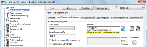

Die Eigenschaft wird auch zur Vorgabeansichtbezeichnung im Stil- und Normen-Editor Norm Ansichtenvoreinstellungen Anzeige hinzugefügt.
