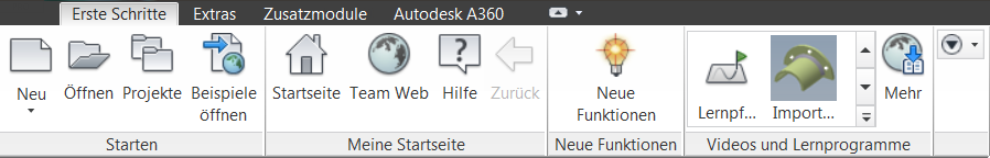

Die folgenden Änderungen wurden an der Gruppe Videos und Lernprogramme vorgenommen:
  • Die Gruppe ist vorgabegemäß aktiviert.
  • Der Lernpfad-Link für die Lernprogramme Erste Schritte wurde in die Gruppe verschoben.
  • Die 12 geführten Lernpfad-Lernprogramme werden in der Gruppe Videos und Lernprogramme nicht mehr einzeln angezeigt. Sie können über den Lernpfad auf diese Lernprogramme zugreifen.
  • Ein geführtes Lernprogramm Importieren von Geometrie aus AutoCAD ist zusätzlich zu den Lernpfad-Lernprogrammen enthalten.
  • Ein Symbol Weitere Lernprogramme mit einem direkten Link zur Download-Website für geführte Lernprogramme wurde hinzugefügt.
    Tipp: Klicken Sie auf diese Schaltfläche, um die neuen Lernprogramme anzuzeigen, die häufig veröffentlicht werden.
